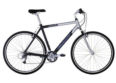

hallo, ich möchte mir gerne noch einen singlespeeder aufbauen mit teilen die ich schonb habe. eigentlich habe ich das komplette bike schon, aber es ist eine art trekking bike mit schaltauge als hinterrad aufnahme. den rast zum ssp umzuwandeln ist für mich kein problem, aber die radaufnahme ist etwas wo ich mich mal en euch wenden muss. ich möchte, das die kette auch so eine kettenführung hat wie ein waschechter ssp, also nüscht mit dem kettenspanner teil. ich finde das sieht voll hässlich aus und erinnert an eine schaltung. kann ich das rad einfach so befestigen, mit schnellspannern o.ä.?
wer hat eine gute idee?
danke schon mal

das ist Bild so ein bike, also so ähnlich. die gabel wird getauscht und der ganze strassen bim bam wird abgemacht. nur 2 räder ein rahmen mit lenker und sattel...und vllt noch bremsen. die laufräder sollen erstmaö drin bleiben, weil es richtig gute sind. die naber ist für einen steckkranz aber sie wird durch spacer modifiziert. das einzigste ist die hintere rad aufnahme, wo ich nicht weiter weiß ob ich das einfach so mit einem schnellspanner fest mache ohne das noch schaltung oder sogar das schaltauge noch dran ist. also in der richtung bin ich etwas grün hinter den ohren...
aber laut deinem bild @stiftler, scheint es ja wohl zu gehen. einspannen und fertig ist der lack...
