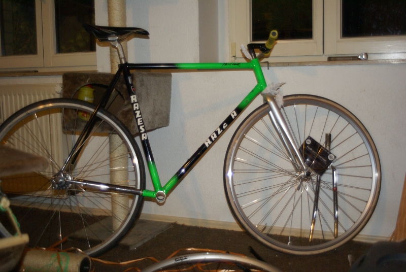

Schöner Rahmen Zigge! Ich wunder mich grade über den extrem engen Radstand auf dem alten Bild. Für einen Straßenrahmen recht ungewöhnlich, oder?
 Betreff des Beitrags: Re: Mein "neues" Fixieprojekt
BeitragVerfasst: Di 1. Dez 2009, 00:21
Jup danke, der fährt sich auch echt toll und deswegen soll der enge Radstand von früher auch wieder erreicht werden. Der Diamantbahner, den ich mal hatte fuhr sich dagegen wie ein Schiff. Da habe ich für mich gemerkt: Diamant ist garnicht so toll. Schwer und träge.
Aber der Razesa: Leicht, wendig und für mich eine Augenweide! :adas

So Jungens,
ich war heute beim Rad & Tat und hab mir ne Gabel aus der Hühnerleiter gezogen. Bin ganz zufrieden damit.
Hab die Sachen erstmal so ausgerichtet, wie es dann im Endeffekt aussehen wird. Deswegen das Taschentuch und wieder das Papier. Irgend eine Lenker-Vorbaukombination reingesteckt.
Frage: Gewinde ist TOP und reichlich vorhanden. Die Länge muss nur angepasst werden. Eisensäge und Sägeführung habe ich da. Kann ich det einfach selbst machen? Hab noch nie nen Gabelschaft zersägt.
DSC09469.JPG [ 370.09 KiB | 6376-mal betrachtet ]
BeitragVerfasst: Di 1. Dez 2009, 16:56
Ich würde erst eine Kontermutter hinter die "Sägestelle" drehen. Dann kannst du, wenn du gekürzt hast, das Gewinde durch Abdrehen der Kontermutter wieder ein wenig "nachschneiden".

BeitragVerfasst: Di 1. Dez 2009, 17:10
Danke :daumen:
BeitragVerfasst: Di 1. Dez 2009, 17:19
wenn ich Schrauben absäge mache ich das auch so.. und dann beim rausdrehen schön langsam und immer mal wieder hin und her, dann n bisschen wegfeilen.. und schön gerade sägen!
