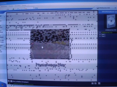

Der Rechner meiner Schwester macht Sperenzchen.
Wenn Sie eine DVD abspielen möchte (jegliche) kommt folgendes Bild zustande (DVD spielt noch kurz ab) und danach gibt es einen Bluescreen (oder schwarz, bin mir gerade nicht sicher). Der besagte, dass ein Treiberproblem bestehen könnte und die neuesten Treiber installiert werden sollten. Habe ich gemacht. Das Problem bleibt bestehen.
Das Ding meinte vorher noch, dass es die Hardware sein könnte. Ich weiß, Ausschlussprinzip aber sicher kann man sich nie sein, bevor man neue Hardware kaufen muss.
Habe keine Probleme in der Hardwareübersicht gefunden. System ist Win-XP und das Problem tauchte plötzlich auf.
Danke
Zigge

Ohne wirklich Ahnung von Grafikkarten und der Funktionsweise zu haben:
Versuch mal die Hardwarebeschleunigung im Windows Media Player auszuschalten. Oder Videobeschleunigung scheint das zumindest beim WMP11 zu heißen...
Dann sollte die Arbeit, die eigentlich die Grafikkarte übernimmt, vom Prozessor übernommen werden...glaube ich
Andere Möglichkeit zur Eingrenzung der Fehlerursache:
Hat der PC noch einen zweiten VGA Ausgang, der nicht auf der Grafikkarte sitzt, sondern auf dem Mainboard?
Falls ja: Grafikkarte raus und VGA Ausgang vom Onboard Grafikchip ausprobieren...

vll versuchst du nochmal einen älteren treiber, weil der neue sich mit irgendwas noch neuerem nicht verträgt?

bevor wir uns alle hier fetzen, sag ich doch mal einen netten troubleshoot-tip. nimm einen halbwegs aktuelle linux-live-cd und probier damit dvds abzuspielen (wenn mehr als ein cd-laufwerk) oder nimm eine distribution auf dem usb-stick oder noch einfacher; guck dir sintel (http://sintel.org/) an. wenn das dann da noch immer solche probleme macht, ist es sehr wahrscheinlich hardware. wenn nicht, eher software.

Ich persönlich tippe hardwaremässig weniger auf die Grafikkarte, als viel mehr auf Arbeitsspeicher.
Vielleicht ist ein Treiber für die Hardware-beschleunigung oder ein Bustreiber ungenau programmiert und spricht genau einen sonst nicht auffallenden defekten Speicherbereich an...
Also auch mal dahingehend (Speicheraustausch) testen...

Egal was für eine Maschine - aus dem Screenshot ist klar zu sehen, dass es nicht an der Hardware liegt.
Bis auf den darzustellenden Medieninhalt, ist der Rest einwandfrei erkennbar.
Es könnte ein CODEC-Problem sein, oder an dem Player selbst liegen. Bei manchen Medien muss ich (auf meiner Win-DOSE) auch manchmal einen anderen Player auswählen. Ich vermute, dass die Medieninhalte z.T. schlecht oder inkompatibel kodiert worden sind.
Da hier Win-Xp vorliegt, empfehle ich das K-Lite Codec pac. Wenn das nicht funzt, dann VLC Media Player.
Eines von beiden funktioniert immer.

Graka schonmal getauscht und ne andere getestet.
Mir kommt sowas bekannt vor.
Temp der Graka mal prüfen, was ist da drinne? N-videa? Wie alt?
Lass den Rechner mal offen und dann was mit VLC player laufen lassen, Ditt sind doch pixelfehler, könnte die Karte sein.
Oder evtl. mal den Treiber aktualisieren.
Everest laufen lassen.
Lass auch mal Benchmarks laufen. xp! nimm den 3D Mark 03-05-oder 06

...also wenn der BSOD nicht wäre und nur das verpixelte Bild, dann würde ich auf eine schlechte Lesbarkeit der DVDs und daher unterbrochenen Datenstrom mit Pixelverlust tippen....
In diesem Falle würde eine Reinigung des Laufwerks und der DVDs sinnvoll erscheinen, evtl. auch mal ein Test mit einer auf Festplatte gerippten DVD - wenn da beim Abspielen das Problem nicht mehr auftritt, lags am DVD-Laufwerk....
Nur der BSOD bleibt verdächtig...
