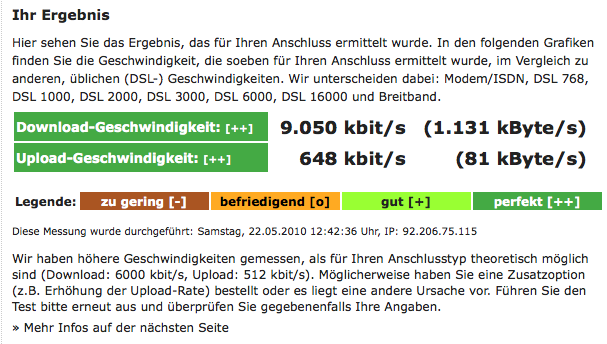

langsam ist's auch nicht:
Bild 1.png [ 81.03 KiB | 6630-mal betrachtet ]

....aber schnell auch nicht gerade.... ;)
