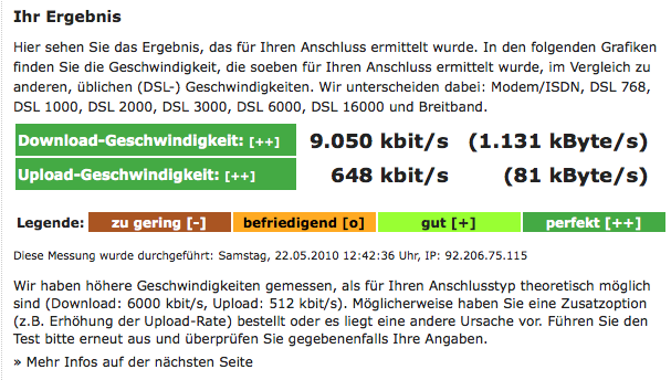

kein Mobiltelephon auf der FritzBox ;-)
langsam ist's auch nicht:
Bild 1.png [ 81.03 KiB | 6658-mal betrachtet ]
 Betreff des Beitrags: Re: Frage an die Apple-User
BeitragVerfasst: Sa 22. Mai 2010, 12:00
....aber schnell auch nicht gerade.... ;)
