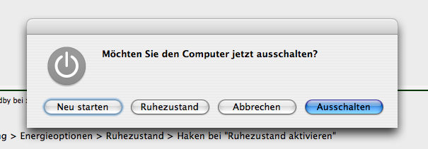

oder Aus-Schalter drücken, dann erscheint das:
Bild 1.png [ 34.41 KiB | 5262-mal betrachtet ]
auf "Ruhezustand" klicken.

BeitragVerfasst: Mi 13. Jan 2010, 17:22
es geht um xp nicht osx
