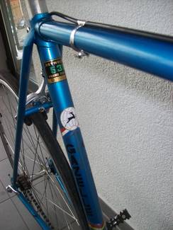

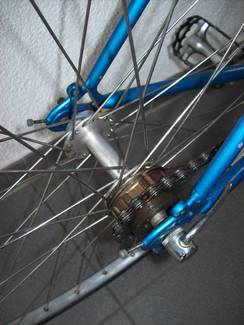

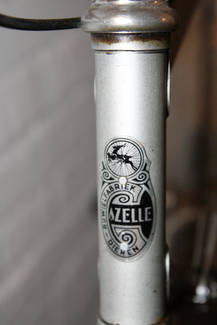

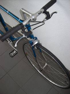

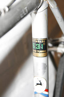

Huhu,
hab ne Gazelle aus Reynolds 531 gefunden, sieht allerdings am Steuersatz nen bisschen rostig aus.
Laufräder: Mavic
Schaltung: Suntour VX, 10 Gänge
Pedale: Campagnolo
Könnte das was sein ? Is halt nicht in meiner Stadt, sprich ich könnts nich angucken gehen... 165 € möchte der gute Mann haben.
Gruß

 Betreff des Beitrags: Re: Ein Rad muss her
BeitragVerfasst: Mi 24. Nov 2010, 17:15
Ohne eine Möglichkeit zur Probefahrt und ausführlichen Begutachtung
muß ein Rad schon ein ganz besonderes Schnäppchen versprechen.
Die schlechten Bilder lassen lassen eine genaue Bewertung nicht zu.
Da der allgemeine Zustand augenscheinlich eher als mäßig bis schlecht
zu bezeichnen ist, würde ich von dem speziellen Rad eher abraten.
Die Marschrichtung ist aber schon mal gut. Für den Preis bekommst
Du mit etwas Geduld ein ähnliches Rad in gutem bis sehr gutem Zustand.

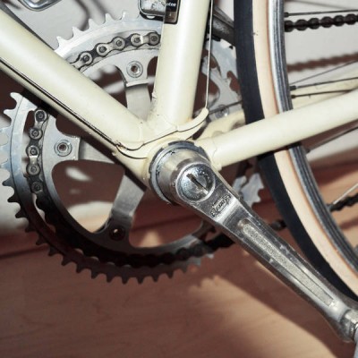

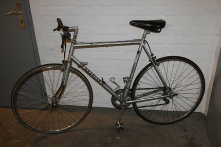

hab noch ne Reynolds Gazelle (Tour Spezial) gefunden (Die Gazellen gefallen mir irgendwie), sieht zustandsmäßig um einiges besser aus und ist bereits auf Singlespeed umgerüstet. Liegt allerdings bei 300 VHB.
Aber sollten Räder ohne Schaltung rein vom Prinzip her nicht eigentlich preiswerter sein als Räder mit, ist das gerade trendbedingt, oder hat das seine Berechtigung ?
Grüße
29557ab_23.jpeg [ 15.9 KiB | 4579-mal betrachtet ]
648788a_23.jpeg [ 11.4 KiB | 4579-mal betrachtet ]
0930h0h_23.jpeg [ 15.21 KiB | 4579-mal betrachtet ]
BeitragVerfasst: Mi 24. Nov 2010, 18:37
Das Rad ist ein wenig teuer.
Eine VB von €220 und eine Endpreis von €200 wären gerade noch akzeptabel
wenn alles in tadellosem Zustand und die Laufräder nicht für Schlauchreifen
sind.
Die Marktlage hast Du in meinen Augen schön zusammen gefasst. Es gibt Leute,
die leben davon, Rennräder komplett zu kaufen, Schaltungsgedöns ab und einen
geraden Lenker daran zu schrauben und das Rad als "hippes, supercooles, trendiges
SSP" wieder zu verkaufen. Geschätzt gibt die halbe Stunde Arbeit €100. Die
benötigten Neuteile können meist mit den Altteilen finanziert werden- je nach
Ausstattung ist da sogar noch ein (zum Teile beträchtlicher) Mehrgewinn drin....

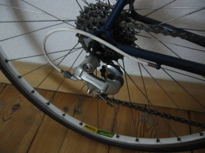

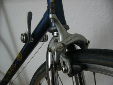

Cool Sache, danke für den Tipp, hatte mich nämlich gerade gefragt ob die CroMo Rohre was taugen, weil ich hier in Berlin was gefunden hab.
Cicli B Renner (Markenname sagt mir erstmal nix)
CroMo Rahmen (sieht für mich so aus, als ob die Kabel innen verlaufen
Bremse, Schaltung, Kurbel sind "neuwertige" Shimano 105er
Mit Mavic MA-2 Laufrädern
Hat horizontale Ausfaller
Für 180 Dineros, da wär ich mit Versand beim Panasonic ja ähnlich.
Wie ist das eigentlich mit den Rahmengrößen, kann man mit 1,80 auch nen 60er Rahmen fahren ( ich weiss, man kann vieles, aber ihr wisst schon ;) )
Gruß
BeitragVerfasst: Do 25. Nov 2010, 07:54
kommt nur auf deine Schrittlänge an. Ich kenne 1,65 kleine Damen, die die selbe Rahmenhöhe wie ich fahren, wegen ihrer langen Beine. Google mal wie man die Rahmenhöhe bei Rennrädern ermittelt, das geht ganz einfach ;)

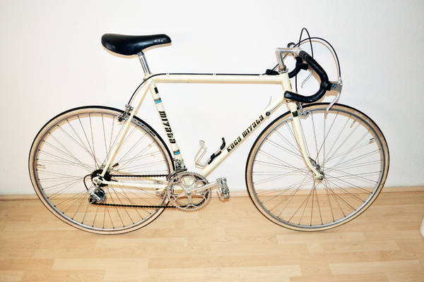

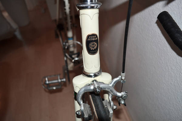

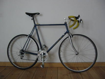

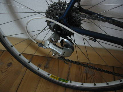

Nachdem mir das da oben leider (oder zum Gück ?) weggeschnappt wurde, hab ich was neues aufgetan...
Koga Miyata in meiner Größe,
Auf der Kurbel meine ich ne 600 erkennen zu können.
Rohre kann ich nicht erkennen
für 150 ( + 18 Versand )
Kann das was sein, oder müsste man noch wissen was das für Laufräder sind ?
Gruß
rennrad-koga-miyata-foto-bild-45035272.jpg [ 51.78 KiB | 4507-mal betrachtet ]
rennrad-koga-miyata-foto-bild-45035218.jpg [ 24.65 KiB | 4507-mal betrachtet ]
rennrad-koga-miyata-foto-bild-45035212.jpg [ 35.5 KiB | 4507-mal betrachtet ]
BeitragVerfasst: Fr 26. Nov 2010, 20:27
Koga hat verschiedenen Qualitäten gebaut. Das genaue Modell solltest
Du vorher noch in Erfahrung bringen. Das Rad kann davon abhängig für
den Preis eine Gurke oder Schnäppchen sein. Und dann ist auch immer
die Frage, was für Laufräder verbaut sind- mit Schlauchreifen ist es
ein Ladenhüter.
Prinzipiell solltest Du Dir bewußt sein, daß es viele Leute gibt, die das
Netz nach ähnlichen Angeboten (professionell) durchsuchen. Wenn Du
ein augenscheinlich gutes Angebot findest, solltest- nein mußt Du
schnell handeln. Eine Stunde überlegen ist da nicht drin. Echte Schnäppchen
leben keine viertel Stunde bevor die Anzeigen obsolet werden. Du wirst
also nicht darum herum kommen, ein eigenes Gefühl für die Preise und
vor allem Qualitätsmerkmale zu bekommen, wenn Du ein gutes Rad für
einen kleinen Preis bekommen möchtest.
Aber Du scheinst tendenziell auf einem guten Weg zu sein. :daumen:

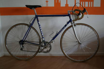

Naja. Der Decal auf dem Koga weißt auf 'nen Koga eigenen Rohrsatz hin irgendwas mit "lifetime guarantee" wird da drauf stehen, also eher unteres K-M-Ende ( wofür übrigens auch der Komponenten Mischmasch spricht).
Das von Bob war da schon einen Tick fetziger. Materialmischmasch, aber: Ein Rennrad zum losfahren - 'nen Tick zu teuer aber jut!

Huhu
So, für die ganz Super-Schnäppchen bin ich wohl immer zu langsam. Das Titan aus dem Nachbarforum war anscheinend schon nach 30 Minuten weg ;)
Jetzt hab ich nen Faggin bei mir um die Ecke aufgetan
FAGGIN Rennrad Rahmengröße 56
klassischer Stahlrahmen mit verchromtem Hinterbau
neuwertiger Zustand
Komponenten SHIMANO 600 außer
Schaltwerk, das ist ein CAMPAGNOLO NUOVO GRAN SPORTS
12 Gänge
Laufräder MAVIC MONTHELIER ROUTE mit SHIMANO 600 Narben
Reifen CONTINENTAL Giro (Schlauchreifen)
Sattel CATS VOLARE
Lenkerband in Weltmeisterfarben
Pedale MKS SYLVAN neu
Bowdenzüge komplett neu
280 VHB
Ich denke ich werds dann so zwischen 220 und 250 kriegen.
Inzwischen bin ich so weit, dass ich weiss, dass das Rad fürn 100-150 nen Schnapper wär,
wären 220-250 akzeptabel.
Freundliche Grüße
2251ccg_23.jpeg [ 16.48 KiB | 4449-mal betrachtet ]
BeitragVerfasst: So 28. Nov 2010, 17:58
Mmmmh, für €200 könnte man sich das durchaus überlegen. Einziger
Pferdefuß: die Schlauchreifen. Aber Du möchtest ja eh andere Laufräder
fahren. Nur muß Dir bewußt sein, daß Du bei dem Gesamtpreis für Dein
Rad dann schnell über €400 liegst. Mit einem guten Laufradsatz Tendenz
klar gen €500. Das Rad ist kein Superschnäppchen wie das Titan aber
eine sehr solide Basis.
BeitragVerfasst: So 28. Nov 2010, 18:12
Beiträge: 395
Wohnort: cb
appropo titan, ich hätte noch ein titan hier zu stehen...ca. 57, müsste nochmal messen. 105er ausstattung, blau, akzeptabeler zustand . preis: mit flite 120 euro mit anderen sattel 100 euro
bilder bei interesse...
BeitragVerfasst: So 28. Nov 2010, 18:25
Registriert: Do 11. Nov 2010, 01:58
Beiträge: 37
Ach bin ich blöd die Schlauchreifen hab ich komplett überlesen...
Zum Glück hab ich nochmal nachgefragt.
Naja, inzwischen bin ich auch schon bereit für "solide Basis"...
Will Fahrradfahrn ;)
edit: Interessiert, immer her mit Bildern :)
BeitragVerfasst: So 28. Nov 2010, 18:33
Nur noch am Rande: gestern stand ich bei einem Bekannten in der
Wohnung und denke "das Rad kennst Du doch?!" Es war das oben ver-
kinkte Cicli B. Das hat für €160 den Besitzer gewechselt und war dafür
in dem Zustand ein super Kauf.
