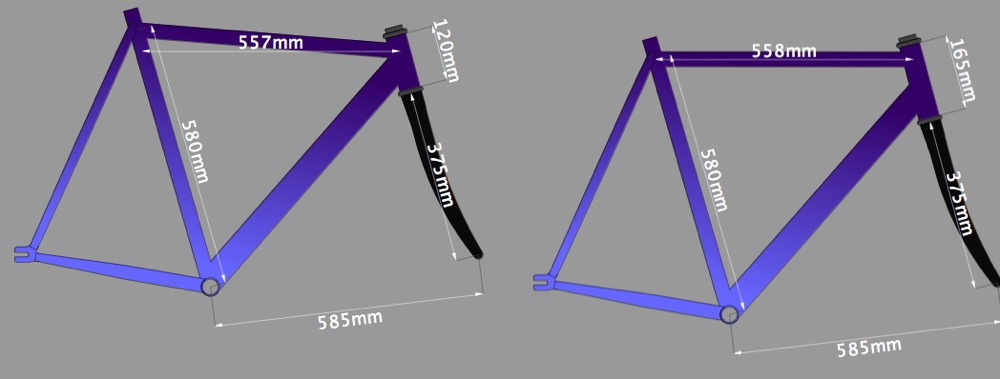

Ich seh da auf jeden Fall einen Widerspruch. Das Steuerrohr muss doch das Sattelrohr ausgleichen. Deine Beschreibung müsste ein Vorderrad zur Folge haben, dass deutlich größer ist als 28”. Und wenns es unten kurzer und somit auch steiler ist, dann hat es trotzdem eine abfallende Geometrie. Anders funktioniert das nicht.

Einfach mal bitte ausprobieren...
http://www.bikeforest.com/CAD/#

Naja, 16 cm ist in dem Fall eher normal bei 58 cm. Hab mal kurz ein Bildchen gemacht....
steuerrohr.jpg [ 53.39 KiB | 2418-mal betrachtet ]

Entweder 52 mit 62 verwechselt, oder eben ein abfallendes Oberrohr. Mehr Möglichkeiten gibt es nicht...

Mir ist noch eine Möglichkeit eingefallen. Wenn die Innenlager-Absenkung
relativ groß ausfällt, ist auch ein entsprechend kürzeres Steuerrohr möglich.
Das kurze Steuerrohr spricht tendenziell für eine relativ große Absenkung
des Innenlagers. Das wäre aber ehr untypisch für ein Bahnrad.

Meines Wissens nach haben auch Bahnrahmen normalerweise abgesenkte Innenlager.
Nur eben nicht so stark wie zum Beispiel Rennradrahmen.
Je länger ich die Bilder des Angebotes sehe, um so mehr glaube ich daran, daß sich
der Anbieter doch vermessen hat.

Der Anbieter hat mir auf eine Anfrage noch geantwortet. Das Oberrohr hat
eine Länge von 61cm und ist nach seiner Aussage abfallend.
Die ursprüngliche Vermutung von cutsman war richtig.
