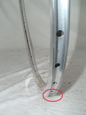

BeitragVerfasst: Do 13. Jan 2011, 16:12
Die hab ich schon gesehen, aber das eine Bild sieht mir nach einer Schlauchreifenfelge aus, oder?
BeitragVerfasst: Do 13. Jan 2011, 16:21
ist wohl eine Clincher...
hier im roten kreis zu erkennen...
Felgen_ALESA_CHASER_ALU_571_x_13 (2).JPG [ 37.11 KiB | 13973-mal betrachtet ]
BeitragVerfasst: Do 13. Jan 2011, 18:29
Hab ihm ne Mail geschrieben, is ne clincher und ohne abgedrehte bremsflanke, aber durchaus bebremsbar.
