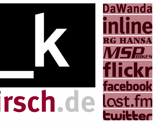

wer von euch kann mir helfen?
ich habe näulich den w3c-validator entdeckt, der grammatik- oder rechtschreib- oder logikfehler im quellcode einer webseite findet und meldet. wenn man die behebt, soll man wohl davon ausgehen können, daß die seite in jedem browser gleich angezeigt werden müßte. eben meine seite checken lassen. 28 fehler und 14 warnungen. hossa die waldfee.
hab alles begradigt bekommen, außer einem.
der nav-bereich, wo die ganzen links rechts vom logo gelistet sind, ist als <ol></ol> gestaltet. darin befanden sich die links bisher als <p>, also als absätze, die ich mit style="margin:0;" oder so ähnlich (erinner mich nicht mehr) abstandslos übereinandergestapelt hatte, um die summe der gesamthöhen der kleinen pngs bündig mit der höhe des k_k-logos abschließen zu lassen.
w3c will nun aber im <ol> keine <p>, sondern lieber <li> sehen. ok. gemacht. zack! schon hab ich im firefox wieder 2px abstand zwischen den grafiken, den ich nicht will weil für unbrechenbar in anderen browsern einschätze. browsershots.org hatte mir das gezeigt.
habe im css (das alles erst in den letzten 21tagen gelernt) also im nav ol { }, im nav ol li { } und im nav ol li img { } jeweils sachen wie border:0; oder margin:0; oder padding:0; oder margin-bottom:0; eingefügt. mal nur in einzelnen, mal in allen, fast alle als anfänger denkbaren kombinationen hab ich durch, um den verdammigten zeilenabstand der <li> auf NULL zu regilieren. aber nix da. komplette verarsche. die 2px habe ich nicht entfernt bekommen.
wer kann mir helfen???
Code:
nav {
            width:180px;
            float: left;
            overflow:hidden;
         nav ol {
            list-style-type: none;
            margin:0;
            padding:0;
         nav ol li {
            padding: 0 0 0 0;
            margin: 0;
         nav ol li img {
            width: 162px;
            height: auto;
            border: 0;
            margin: 0;
verdammigte kacke.png [ 37.89 KiB | 5130-mal betrachtet ]

Alderalder - <ol> heisst ordered list, also eine Liste mit 1. 2. 3. usw. usf. und dort haben <p> nix zu suchen, sondern nur <li>s, da Listenpunkte, deshalb meckert das W3C.
Ich hab jetzt gerade leider keinen Nerv mich mit CSS-Details auseinanderzusetzen, kann aber sagen, dass ich in solchen Faellen auch mit negativen Abstaenden gearbeitet habe (-2) und das auch legitim ist.
 Betreff des Beitrags: Re: problem mit css-stylesheet
BeitragVerfasst: Mi 19. Jan 2011, 18:04
Ich denke auch dass das <ol> überflüssig ist. Am einfachsten wäre es wahrscheinlich wenn du in das nav-DIV einfach für jeden Link ein weiteres DIV anstatt des <li> setzt. Das kannst du dann, wie mistfink schon beschrieben hat, ggf. mit negativen Abständen ausrichten.
Für sowas benutze ich ganz gerne das FF-Addon Firebug. Kannst du dir ja mal angucken.
Was mir sonst nich aufgefallen ist: Warum benutzt du zum Farbwechsel beim Mouseover eigentlich Javascript? Das könnte man ja auch mit CSS machen.
BeitragVerfasst: Mi 19. Jan 2011, 19:31
hab das problem mit line-height:1px geregelt bekommen =D

Wegen des Farbwechsels: Du kannst den <div> bzw. <li> Elementen eine eindeutige id zuordnen (z.b. id="msp", id="hansa", usw.).
Im CSS Teil kannst du dann für die einzelnen Links mit z.B.
Code:
#hansa{background-image: url("url_zum_hansa_bild.jpg");background-repeat:no-repeat;}
sowie
Code:
#hansa:hover{background-image: url("url_zum_hansa_hover_bild.jpg");}
die Hintergrundbilder zuordnen.
Der Vorteil, wenn du DIVs nimmst wäre einfach, dass du dir eine "Ebene" (nämlich das <ol>) sparst, was den Quelltext übersichtlicher macht. Probier es einfach mal aus. Die Abstände kannst du da genauso ändern.

So funktioniert es, allerdings ist das mit dem visibility: hidden bei dem Bild ein doofer Trick wie ich finde. Man könnte stattdessen auch ein transparentes ein Pixel großes Bild nehmen und auf die richtige Größe skalieren, dann brächte man das visibility: hidden nicht mehr. Sinn der Sache ist nur, dass da überhaupt etwas anklickbares existiert. Das eigentliche Bild wird ja nur als Hintergrundbild eingebunden und kann deswegen nicht der Link sein.
Im Stylesheet musst du die Höhe der Listenelemente anpassen an die Größe der jeweiligen Bilder. Sonst wird das Hintergrundbild abgeschnitten.
Code:
<head>
   <style>
      #dawanda {
         width: 162px;
         height: 35px;
         background-image: url("nav_job_1_dawanda.png");
         background-repeat: no-repeat;

Einfach das:
Code:
<a target="_blank" href="http://kiwikirsch.dawanda.de/">
<img src="img/nav_job_1_dawanda.png" style="visibility: hidden;"></a>
durch das:
Code:
&nbsp;</a>
Sollte auch gehen. Dann hat der Link ein Leerzeichen als "Text".
BeitragVerfasst: Do 20. Jan 2011, 11:06
Oh sorry, geht doch nicht. Der Link muss ja so groß sein wie das <li>-Element. Also vielleicht doch ein leeres Gif als <img> im <a>?!
BeitragVerfasst: Do 20. Jan 2011, 11:32
uiuiui. =D danke dir! probier ich mal aus!!! =D
BeitragVerfasst: Do 20. Jan 2011, 13:03
Ich hab es mal grad probiert: Du müsstest ein 1*1px großes durchsichtiges gif nehmen können, welches du per <img>-Tag in das jeweilige <a> packst. Und dieses <img> passt du dann jeweils mit style="width:200px;height:100px;" an die größe des übergeordneten <li>-Elements (mit dem entsprechenden Hintergrundbild) an.
