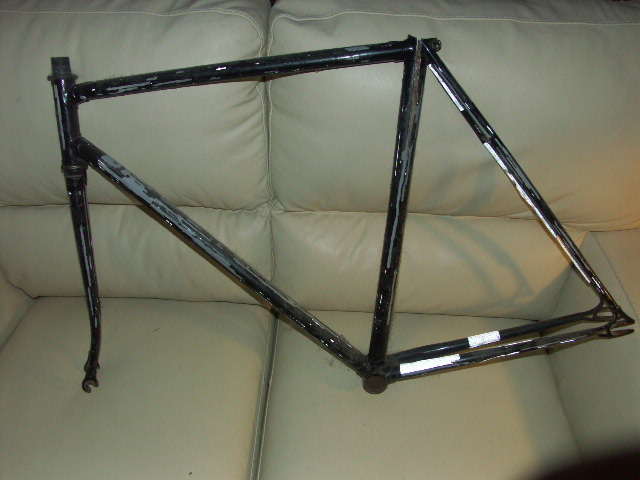

Zeus Ausfallenden und brückenlose Kettenstreben deuten auf ein proffessionelles Schätzchen der 80er :)
Nur feines Material der Herr :)
Was wars gewesen ? Rossin ? Viner ? Zeus ? Eddy ?

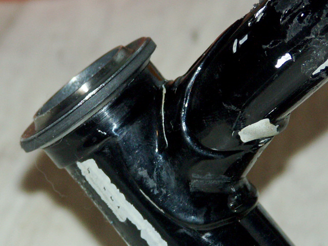

gravuren, muffenart, stützendurchmesser, bild vom tretlagergehäuse von unten
BeitragVerfasst: Sa 13. Feb 2010, 23:47
...verstehe :mrgreen: !!!
...bilder setz ich in 10min rein,...!!!
M.

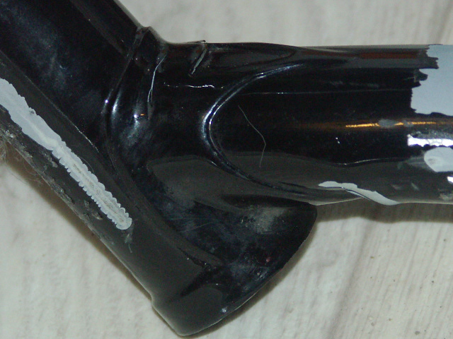

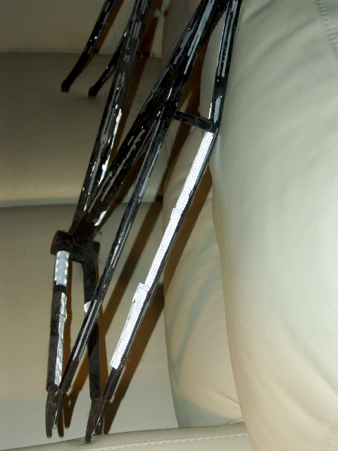

Die Kettenstreben haben doch ne Brücke... Und die ganze Art sieht eher standart aus
Ok.. muss mich korrigieren ... sagen wir was semiproffessionelles :)
Ich vermute mal, dass dieser Rahmen im Auftrag eines hochklassigen Amateurvereins gebaut wurde

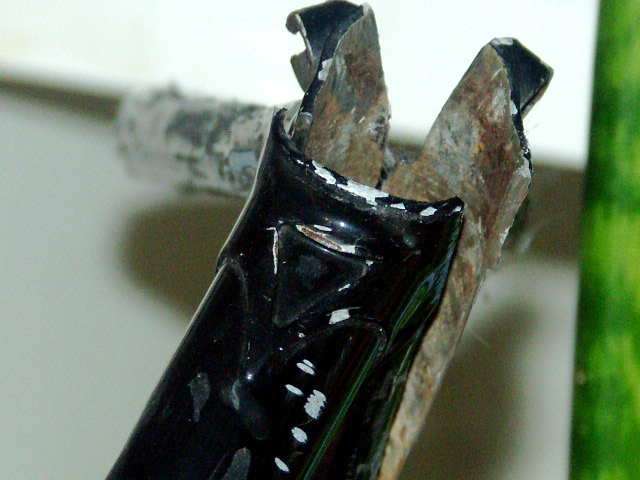

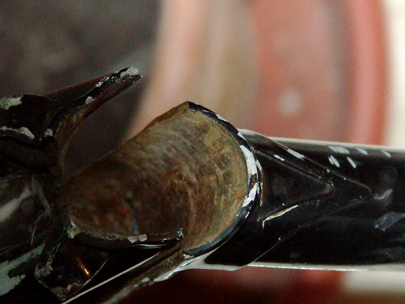

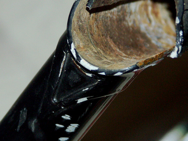

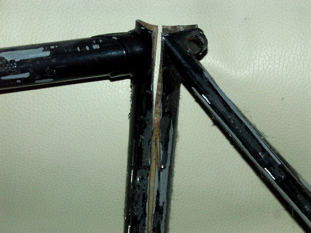

Schöner leichter Columbus SL Satz ( an die 0,5mm dünn an den dünnsten Stellen in der Mitte und nur doppelt endverstärkt, das ist warum das Ding gerissen ist) mit passenden Muffen und erstklassigen Zeus Ausfallenden... Ein Rahmen für Madison und Scratch Fahrer...
Das Ganze war wahrscheinlich noch in der Vereinslackierung... Doch warum hat sich der Rahmenbauer nicht mit Gravuren verewigt ?
ost-team mit undercover west-material... ? sponsoring-geschichten... ?
Naja wir behalten es als sexy schwarze Mamba des Herrn Minta in Erinnerung und das sollte reichen :) !
EDIT: Hammer Radstand :D ! Auf der Straße Gabel-Aufsetzer gehabt ? Overlap Probleme gehabt ?

Schöner leichter Columbus SL Satz ( an die 0,5mm dünn an den dünnsten Stellen in der Mitte und nur doppelt endverstärkt...weshalb Bob der säger auch nur 11sec fürs durchsägen brauchte... :aaah: , das ist warum das Ding gerissen ist) mit passenden Muffen und erstklassigen Zeus Ausfallenden... Ein Rahmen für Madison und Scratch Fahrer...
Was sind denn Zeus Ausfallenden? Soweit ich weiss ist Zeus ein spanischer Hersteller von Radkomponenten, aber woran siehst Du, dass die Ausfallenden von Zeus sind?
BeitragVerfasst: So 14. Feb 2010, 12:30
Die Spanier hatten damals die komplette Palette bedient ... von Rahmen über Kurbeln bis zu Schaltwerken
ALLES war komplett auf Leichtbau getrimmt... also meist schön durchlöchert :D
Und diese löchrigen Bahnausfallenden sind halt typisch Zeus... dieser stahlkäse kann nur von Zeus sein :)

Sind oder waren die Textima`s nicht auch teilweise so gebastelt? Sprich brückenlose Kettenstreben und Zeus Ausfallenden wie ein Schweizer Käse.
BeitragVerfasst: So 14. Feb 2010, 18:11
Textima war ja fast Sonderanfertigung... Material fürs A und B Kader
Daher waren die kunterbunt gebaut... mal mit monostay.. mal mit Aero Blechle am Steuerrohr mal ohne...
Je nach Fahrertyp und Wettbewerb..
Kommt auf die Ausführung an...
