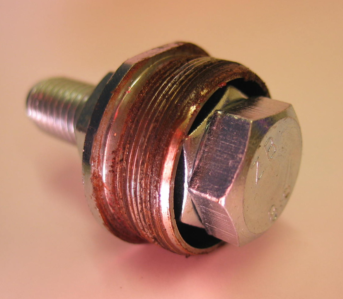

So eine Lagerschale ist die Pest. Ohne Fett auf dem Gewinde
reingewürgt, kein Ablaufloch im Tretlagergehäuse - da brauche ich
nichts schreiben. Oder doch? Ich habe ein Trek 820 von 1993, da
ist nicht nur das Loch für die Schaltzugumlenkung gebohrt, nein,
Trek hat da tatsächlich zusätzlich ein echtes Ablaufloch gebohrt.
Daran erkennt man den Fahrradhersteller mit vor-MTB-Geschichte.
Es gibt einen Unterschied zu den Repack-Hill-Hippies. Wobei der
Mike Sinyard mir diesen Umbau ermöglicht, warum auch immer,
haben die Specialized um 1993 horizontale Ausfallenden, die man
nur auffeilen muß. Aber ich schweife ab...
lagerschale.JPG [ 170.88 KiB | 8582-mal betrachtet ]
... so geht eine widerspenstige Lagerschale raus. Das ist eine M14
Schraube und Mutter, das Distanzstück in der Schale ist eine M16
Mutter. Alles 8.8er Klasse, nirgends eine Unterlegscheibe, das soll
sich ja festfressen. Und das tut es nach einigen durchrutschenden
Umdrehungen, auch ohne kraftvolles Gegenhalten von innen. Dann
habe ich mich auf den Schraubenschlüssel (Ringschlüssel!) gestellt
und konnte nach weiteren zwei Durchrutschern drauf rumhopsen.
Es ist übrigens ganz nützlich, wenn Laufräder montiert sind, mit
Luft auf den Reifen. Im Montageständer ist sowas aussichtslos. Der
arme Schlüssel bog sich recht elastisch. Wie ich so hopse denke
ich: "Wenn der Schlüssel jetzt bricht, dann reiße ich mir die Wade auf".
Also habe ich einen Hammer genommen, einen recht großen Hammer,
und mit Mut gezielt. >>Unendlich ist des Schlossers Kraft, wenn er mit
Hebel und dem Hammer schafft<<. Beim dritten Schlag änderte sich
das Geräusch, und 10 Schläge weiter waren die ersten 10° geschafft.
So ein festgerostetes Feingewinde ist dann noch lange nicht locker.
...Wie Ihr auf dem Bild seht: es hat geklappt.
Bei Französischem oder Italienischem "falschrum-" Gewinde könnte man
mit einer Nuß von innen drehen, natürlich mit Schlagschrauber.
Dann habe ich die Gewinde mit einer Hand-Drahtbürste drehend
bearbeitet, und bestmöglich alle Rostkrümel mit einer Zahnbürste
rausgekehrt. Memo: ich brauche einen Kompressor zum blasen, einen
Schlagschrauber...

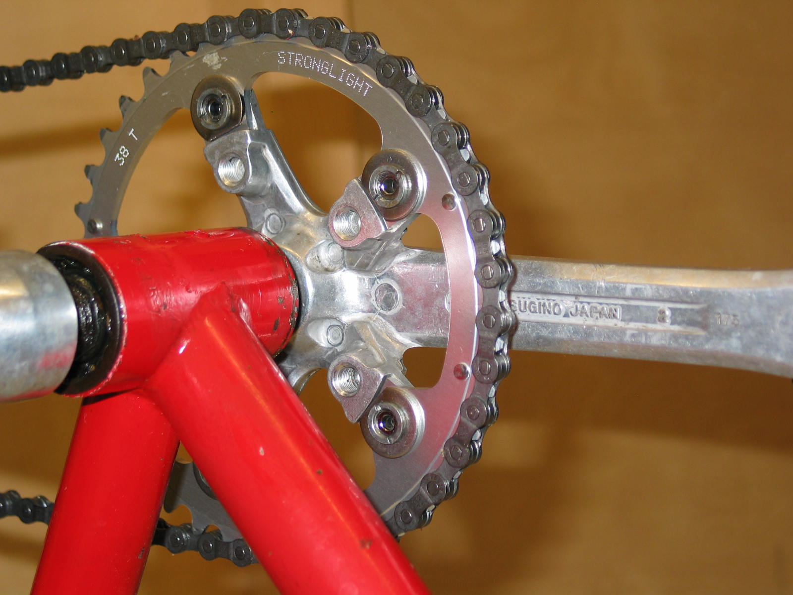

Ich hatte ja schon eine schwarze Eingang-Kurbelgarnitur draufgesteckt...
...und wenn ich das vorher nicht begriffen hatte, warum das
Diskussionsthema war/ist, jetzt ist mir das klar. Das sah aus, wie mit
Kabelbindern Kohlebriketts drangezurrt. Dann fiel mir ein, daß ich mir
für das Rad, auf dem ich bei meinem Unfall saß und dann für SIS
komplett neu 4-armig versorgt hatte, schon vorsorglich ein 5-Arm
Kettenblatt gekauft hatte, das jetzt über war- in silber. Das Bild vom
alten Kettenblatt hatte ich gepostet. Und am roten Hardrock war eine
silberne Sugino-Kurbelgarnitur, aber mit schwarzen Kettenblättern, schon
so sah das falsch aus (wenn 3-fach Kettenblätter überhaupt jemals gut
aussehen, an Fleischwurst-Aluminium-Rahmen mit Staubsaugerrohr-
Federgabeln vielleicht).
sugino_innen.JPG [ 174.26 KiB | 8582-mal betrachtet ]
...ich kann mich nicht daran sattsehen.
Ich hatte die Kurbel gerade saubergemacht, und suchte die Distanzhülsen
(für die zu langen Kettenblatt-Schrauben). Eine fand ich. Dann fällt mir ein,
daß ich die einzigen Distanzhülsen die ich habe an der SIS-Kurbel verbaut
hatte. 5-4=1. Mist! Siebhirn! Also Unterlegscheiben gesucht, gefunden,
sogar Edelstahl, Mist, passt nicht, Schraubstock, Winkelschleifer, passt,
siehe Bild. Sind DIN M10.
