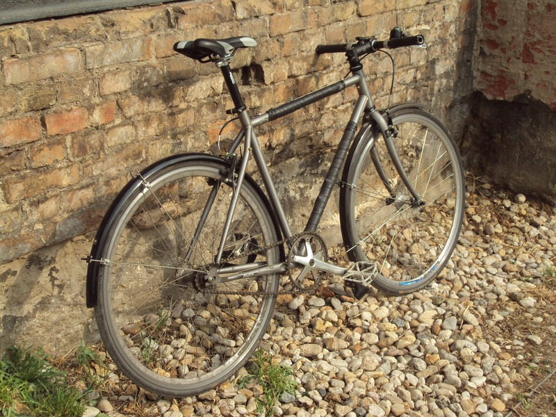

 Betreff des Beitrags: eine neue Winterschalampe
BeitragVerfasst: Di 9. Sep 2014, 20:11
DSC05248.JPG [ 138.39 KiB | 11445-mal betrachtet ]
für jeden tag und besonders wenns nass ist. aus kostengründen hab ich mich vorläufig von der scheibenbremslösung verabschiedet. so kann ich relativ problemlos den antrieb von der alten gurke übernehmen. der rest der teil wird low budget. hauptsache fährt. muss nich schön. hässlich wäre sogar besser wegen weil diebstahlschutz

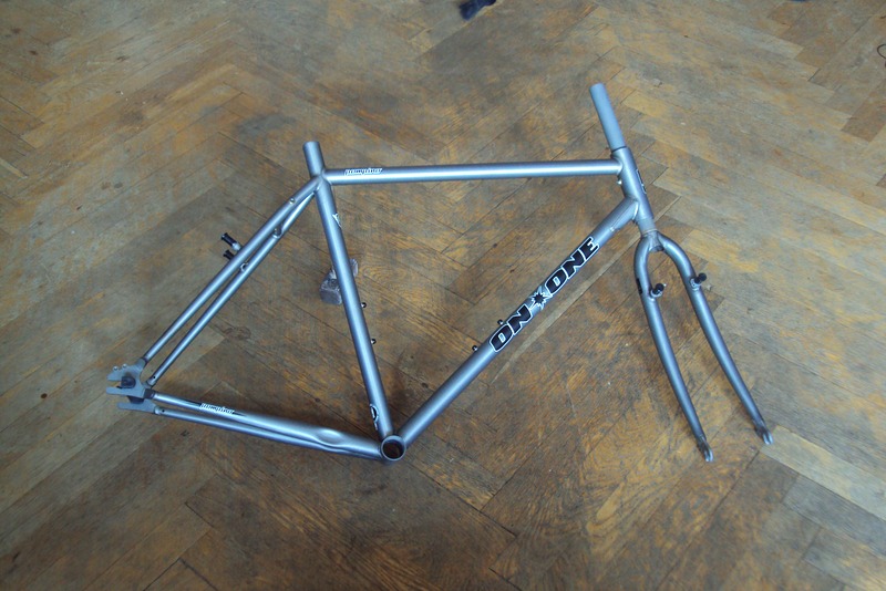

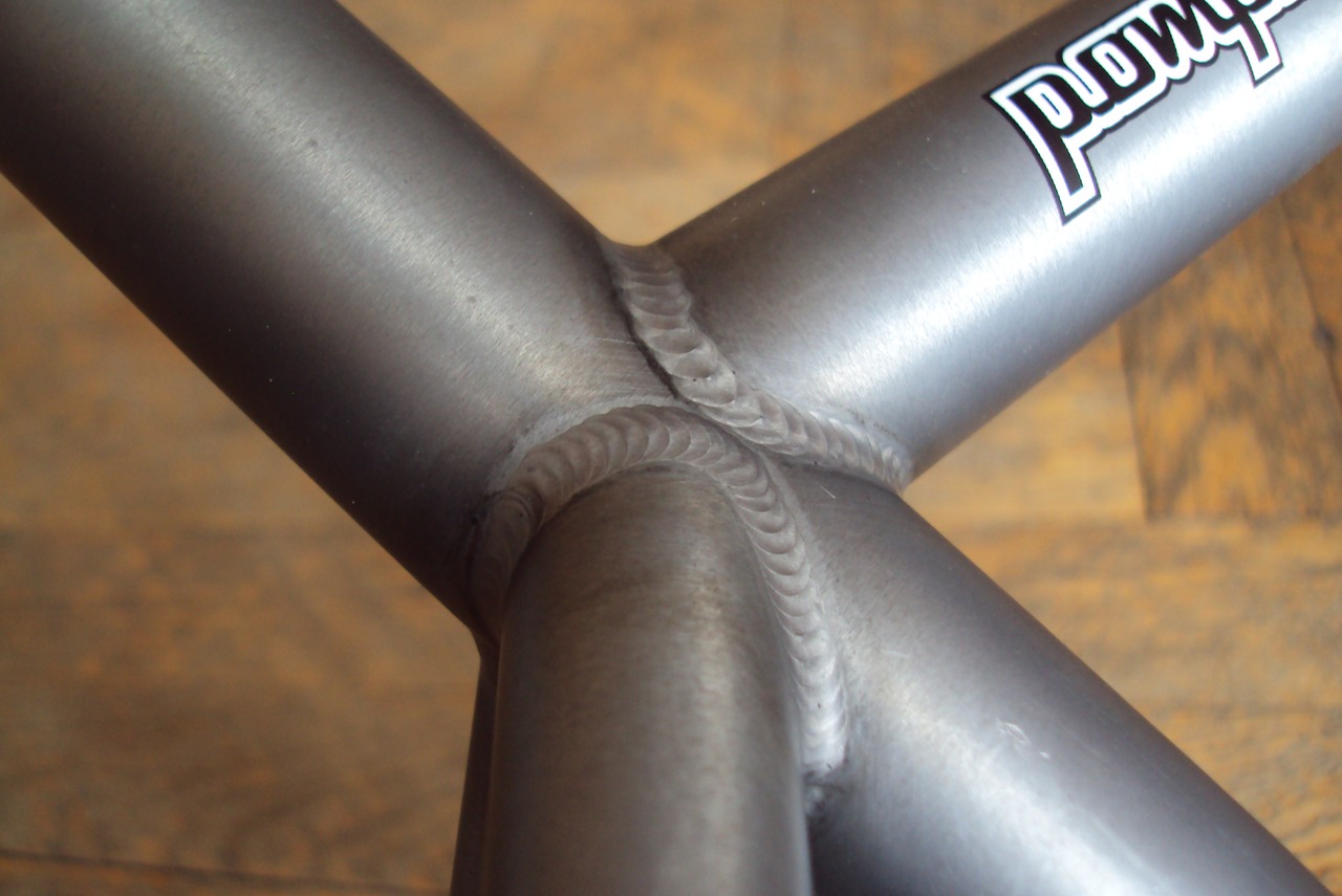

kleine chinesenhände ziehen recht saubere schweißnähte ...
DSC05259.JPG [ 72.35 KiB | 11408-mal betrachtet ]
hübsche kleine details, "aufgelötet". man sollte nur nicht der irrigen annahme anheim fallen, hier wäre wirklich ein Rahmen im "rohzustand" zu sehen. alles maskirowska. der lack ist einfach nur dünn und graumetallic. die "messing"lötspuren sind nachtröglich aufgemalt. zugegenhalter (nur für brämsän), flaschenösen (derer 4) und gewindebuchsen für gepäckträger sind im gleichen style gehalten. ein dorn für eine luftpumpe ist ebenfalls eingelötet. mir deucht dieser "crosser" wäre manchmal lieber ein trekker/randonnör

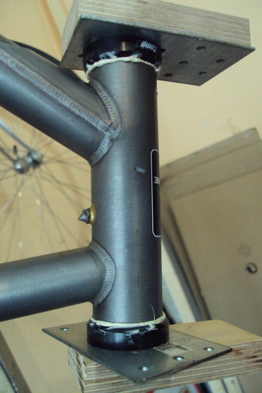

aheadkram. schon wieder neumodernes teufelszeug. naja irgendwann muss man sich wohl beugen.
DSC05273.JPG [ 131.46 KiB | 11384-mal betrachtet ]
DSC05275.JPG [ 97.24 KiB | 11384-mal betrachtet ]
ordentlich flutschi muss dabei
DSC05280.JPG [ 109.76 KiB | 11384-mal betrachtet ]
flutscht. man beachte mein professionelles einpresswerkzeug. nächste mal dann vlt nur mit einer schale pro durchgang. reduzierte freiheitsgrad und so ...
DSC05284.JPG [ 97.05 KiB | 11384-mal betrachtet ]
forke ablänge, glücklich sein.

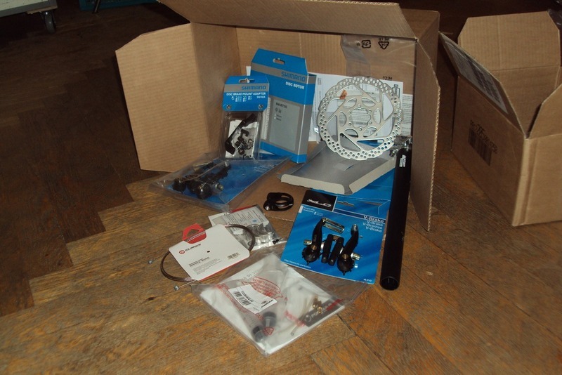

neuteile. auch für den ackerschänder
DSC05298.JPG [ 108.2 KiB | 11370-mal betrachtet ]

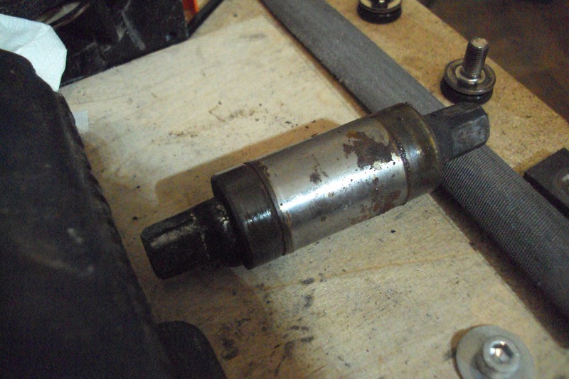

der vergebliche versuch eine fehllieferung (d=30 hättich gebraucht, d=34 war im paket ... ) mit ribbon cable auszugleichen.
DSC05306.JPG [ 134.19 KiB | 11370-mal betrachtet ]
aus der alten winterschlampe. 4jahre aus den augen aus dem sinn. betrieb des rades zu 75% bei regen/schnee

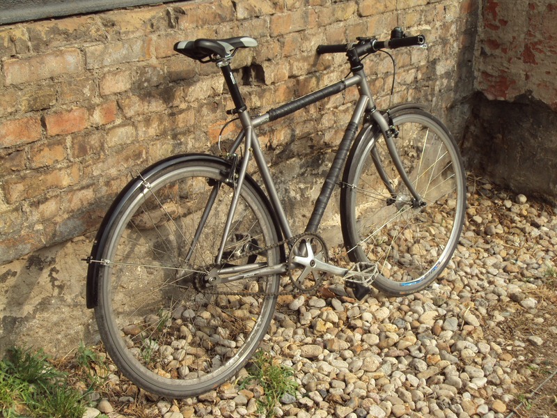

fast fertig
DSC05316.JPG [ 236.72 KiB | 11343-mal betrachtet ]
DSC05322.JPG [ 161.16 KiB | 11343-mal betrachtet ]
billigste brauart, aber packen besser als die 2gelenker aus den 90ern am alten rad
DSC05324.JPG [ 197.95 KiB | 11343-mal betrachtet ]
und nein, geputzt wurde da nix!

nujah schön is nich, sollja aber auchnich, solangs fährt! :daumen:
wasn das fürn trümmer von kette? moped? ich nehm an das is fix?
 Betreff des Beitrags: Re: eine neue Winterschalampe
BeitragVerfasst: Mi 1. Okt 2014, 06:44
klassisch achtelzöllig. und ja fix.
je weniger das ding auffällt und "gefällt" um so besser. soll mich jeden tag zur schaffe und zurück bringen. egal was für wetter. und ich will das auch nicht pflegen müssen.
da wurden jetzt alle teile in fett versenkt und ich will da frühestens in 2 jahren mal wieder hand anlegen müssen.
BeitragVerfasst: Mi 1. Okt 2014, 08:40
Das ist fuer eine Stadtschlampe leider viel zu schick geworden, dickes Schloss muss jetzt halt doch mit. :daumen:
BeitragVerfasst: Mi 1. Okt 2014, 10:16
...oder den Sattel oder Lenker jedesmal abmontieren :-)
BeitragVerfasst: Mi 1. Okt 2014, 20:08
keine sorge. wird noch hässlicher. sattelstützenklemmschraube ist bereits gegen 5kant getauscht. zur lenkersicherung muss ich mir noch etwas überlegen. hab grad keine passenden stifttorxies mehr da.
dickes bügelschloss ist eh immer dabei im stadtbetrieb. nonverbale kommunikation wenn sie verstehen. kette rechts, schloss links ...

DSC05368.JPG [ 246.98 KiB | 11230-mal betrachtet ]
DSC05372.JPG [ 255.02 KiB | 11230-mal betrachtet ]
DSC05375.JPG [ 109.7 KiB | 11230-mal betrachtet ]
DSC05376.JPG [ 142.15 KiB | 11230-mal betrachtet ]
jetzt fehlen noch großzügige paketband und gaffaapplikationen.
