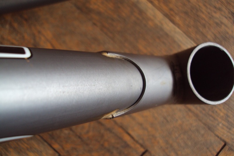

hübsche kleine details, "aufgelötet". man sollte nur nicht der irrigen annahme anheim fallen, hier wäre wirklich ein Rahmen im "rohzustand" zu sehen. alles maskirowska. der lack ist einfach nur dünn und graumetallic. die "messing"lötspuren sind nachtröglich aufgemalt. zugegenhalter (nur für brämsän), flaschenösen (derer 4) und gewindebuchsen für gepäckträger sind im gleichen style gehalten. ein dorn für eine luftpumpe ist ebenfalls eingelötet. mir deucht dieser "crosser" wäre manchmal lieber ein trekker/randonnör

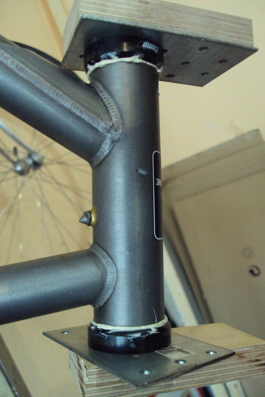

aheadkram. schon wieder neumodernes teufelszeug. naja irgendwann muss man sich wohl beugen.
DSC05273.JPG [ 131.46 KiB | 11349-mal betrachtet ]
DSC05275.JPG [ 97.24 KiB | 11349-mal betrachtet ]
ordentlich flutschi muss dabei
DSC05280.JPG [ 109.76 KiB | 11349-mal betrachtet ]
flutscht. man beachte mein professionelles einpresswerkzeug. nächste mal dann vlt nur mit einer schale pro durchgang. reduzierte freiheitsgrad und so ...
DSC05284.JPG [ 97.05 KiB | 11349-mal betrachtet ]
forke ablänge, glücklich sein.

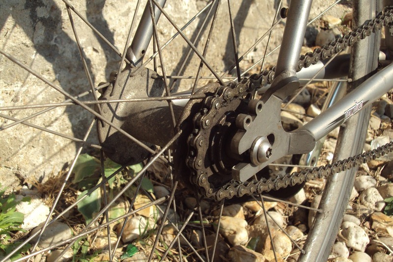

wasn das fürn trümmer von kette? moped? ich nehm an das is fix?
 Betreff des Beitrags: Re: eine neue Winterschalampe
BeitragVerfasst: Mi 1. Okt 2014, 06:44
klassisch achtelzöllig. und ja fix.
je weniger das ding auffällt und "gefällt" um so besser. soll mich jeden tag zur schaffe und zurück bringen. egal was für wetter. und ich will das auch nicht pflegen müssen.
da wurden jetzt alle teile in fett versenkt und ich will da frühestens in 2 jahren mal wieder hand anlegen müssen.

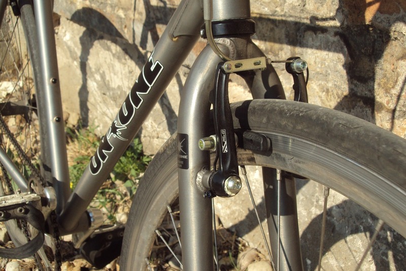

mal test weise die bremshebel mit rennradübersetzung gegen klassische v-brakes getauscht. dürfte recht giftig werden mit mini-v's aber mit den mini-vs musste die schenkel schon so eng gestellt werden, dass da oben auf mal kontakt war.
