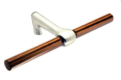

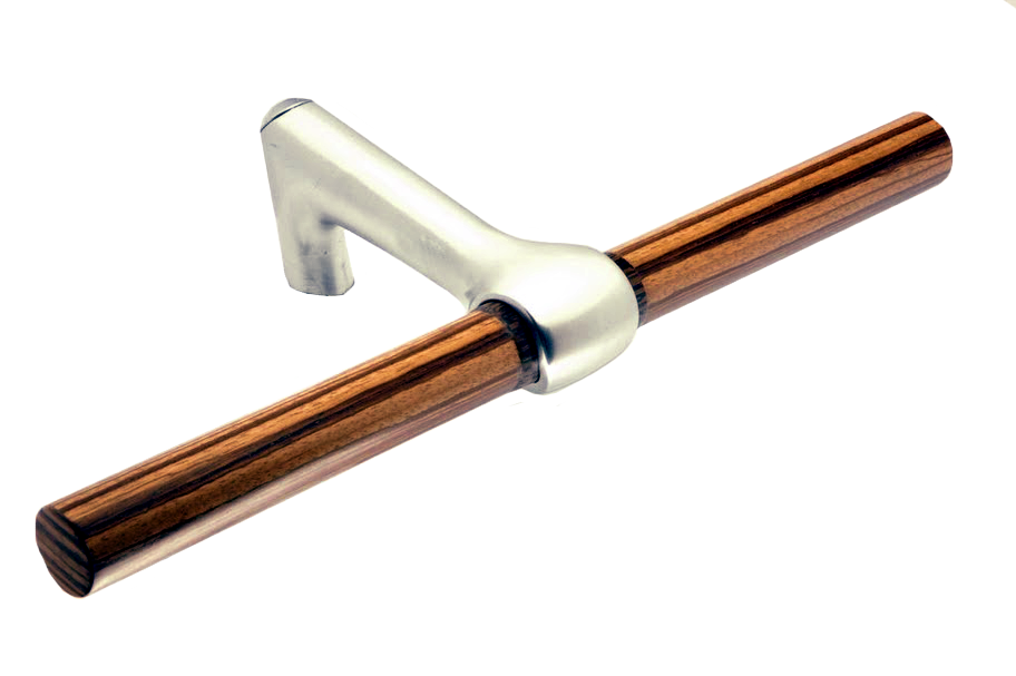

Hat jemand von Euch einen Tipp, wie man schnell und effektiv Objekte
freistellen kann?
Hintergrund: ich habe Bilder von Lenkern gemacht und dazu extra eine
"Light Box" gebaut. Die Teile sind gut ausgeleuchtet und der Hintergrund
auf den Bildern faktisch nur weiß bzw. ganz helles grau. Die Lenker selbst
hätte ich für die Bilder gerne komplett freigestellt.
Mein Vorgehen bisher:
1) Hintergrund in eine neue Ebene kopieren
2) eine neue weiße Ebenenmaske (volle Deckkraft) auf die erstelle Ebene
anwenden
3) in dieser Ebenenmaske den Lenker mit schwarz umranden und das innere
mit schwarz ausfüllen
4) Gaußscher Weichzeichner auf die Ebenenmaske anwenden (das Ergebnis wird
natürlicher)
5) den Modus der ebene auf "Abwedeln" umstellen
Das ganze mache ich mit Gimp aber das Vorgehen wäre bei dem weit verbreiteten
Photoshop-Pendant das gleiche.
Das Ergebnis ist ein natürlich wirkender, vollkommen freigestellter Lenker.
Nur dauert das Nachzeichnen bzw. die ganze Prozedur (aus RAW entwicken...)
pro Bild runde 20 Minuten. Nach 12 Stunden heute habe ich faktisch eckige
Augen und würde das ganze gerne irgendwie abkürzen. Sonst sind nochmal
so viel Zeit nötig, um die restlichen Bilder zu bearbeiten.
Hat jemand eine Idee, wie man das ganze meistern kann, ohne immer zeit-
aufwändig den ganzen Lenker nachzeichnen zu müssen?

Ok, ein Beispiel:
Mit dem folgenden Bild aus Ausgangsmaterial....
... brauche ich mit der oben beschriebenen Methode ungefähr 20 Minuten
für das:
Kiwi, vielen Dank für Deine Anleitung! Ich probiere das gleich mal aus...

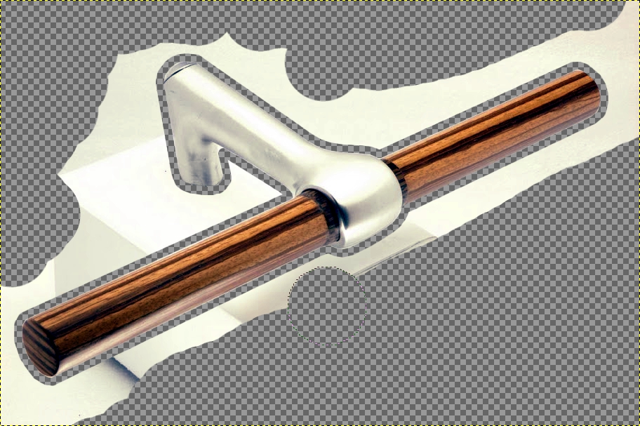

also mit meiner zweiten methode bin ich grad versuchsweise in knapp zwei minuten soweit gekommen wie im screenshot zu sehn edit: inklusive farbschiebungen: grün raus, rot rein, gelb raus, blau dazu. der weißabgleich deines bildes gefiel mir nicht so ;)
feinheiten sind dann noch nachzubasteln, aber das ist auch kaum eine weitere minute.

dann nimm dieses:
waren sehr wenige minuten.
edith sieht links am lenker einen ausrutscher beim freistellen. schlimm?

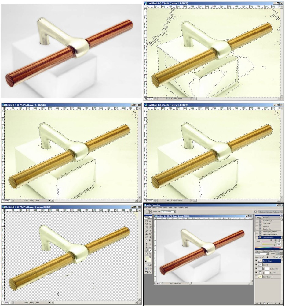

Ich habe mal auch mein Glück probiert. Zuerst mit dem Zauberstab in mehreren
Schritten die Umgebung ausgewählt, dann mit dem Lasso die Konturen im
Detail korrigiert. Dann den Hintergrund gelöscht und die kleinen Inseln einfach
per Rechteckauswahl weggemacht. Dann Farbabstimmung nach Wunsch.
