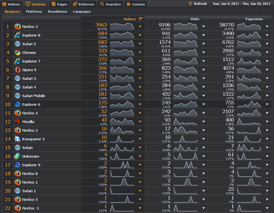

Mit Safari 4.05 habe ich keinen Hovereffekt.
Apropos Browserübergreifend - hier die im Forum verwendeten Browser der letzten 1 1/2 Wochen:
browser.jpg [ 121.12 KiB | 2757-mal betrachtet ]
