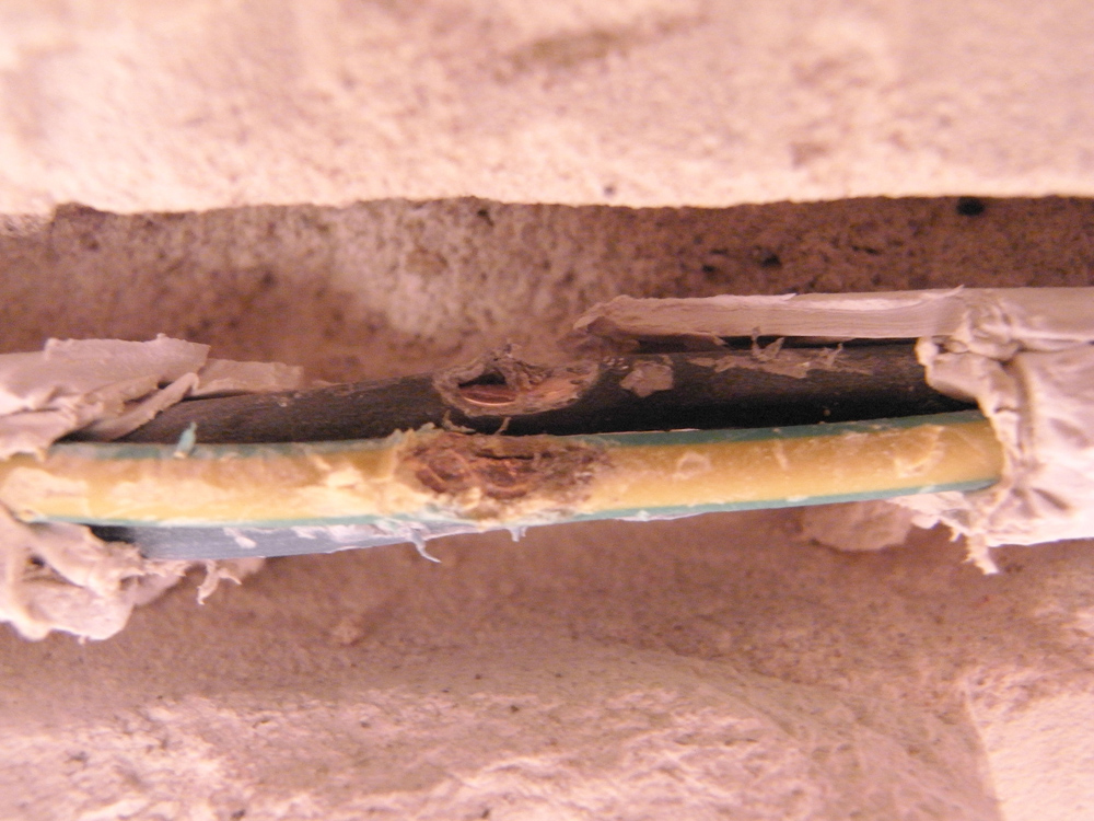

Scheisse.... Volltreffer.
10cm unter der Zimmerdecke, kann ja keiner ahnen.
Dreck!
Volltreffer.jpg [ 366.26 KiB | 6722-mal betrachtet ]
BeitragVerfasst: Fr 17. Feb 2012, 20:55
Noe, eigentlich gehoert die Leitung da nicht hin.
Waagerecht verlegte Leitungen sollen 30 cm oder 15 cm über dem fertigen Fußboden oder 30 cm unter der fertigen Deckenfläche verlaufen. Senkrecht verlegte Leitungen sollen 15 cm neben Rohbaukanten oder Rohbauecken verlaufen.
Steckdosen, Schalter oder Abzweigdosen, die außerhalb dieser Bereiche liegen, sollen mit einer senkrechten Stichleitung aus der am nächsten gelegenen horizontalen Installationszone versorgt werden.
Natuerlich von hier:
http://de.wikipedia.org/wiki/Installati ... rschriften
BeitragVerfasst: Fr 17. Feb 2012, 21:01
Beiträge: 480
Altbau. da war wohl noch ein wenig Rock'n'Roll angesagt als die Leitungen gezogen wurden.
Hätte es vorher prüfen sollen.
Werd wohl zunächst etwas Gummi zwischen die Kabel legen und dann mal schauen ob fuschen oder
große Aktion mit Unterputzdose etc.
