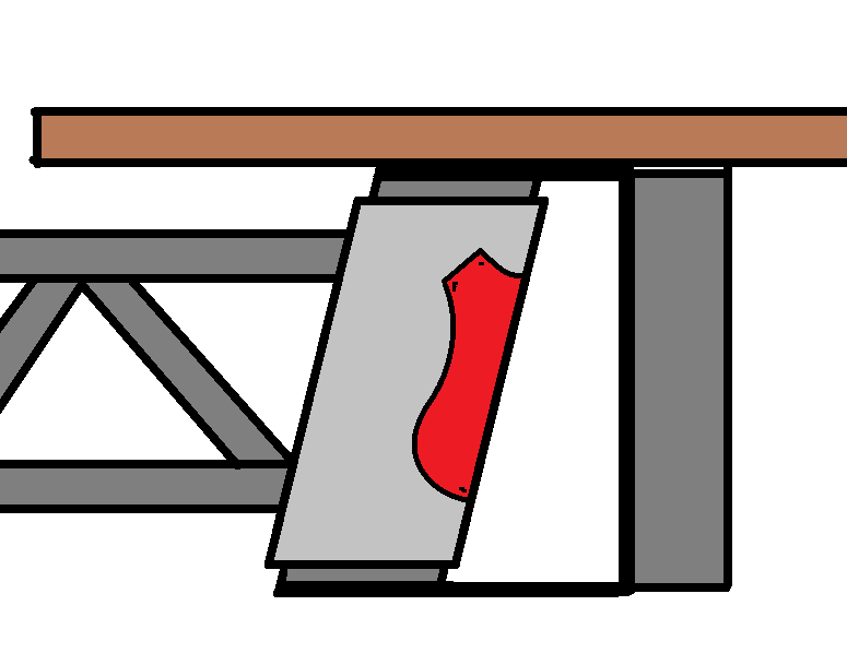

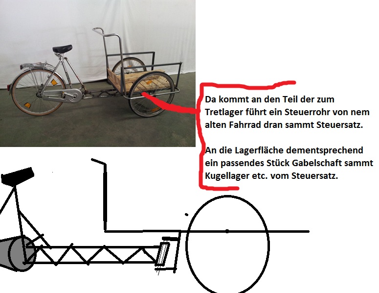

Wir bauen momentan auch so ein Lastenrad.
Ich hab ma mit Paint ein bisschen gebastelt, um euch uu veranschaulichen wie das geht. Und das Steuerrohr wird mit einem 7° Winkel angeschweißt, damit sich Das Sattelrohr auf dem Mensch sitzt auch nach links neigt, wenn man nach links lenkt. So verringert man den benötigten Kraftaufwand der Arme, weil man mit dem gesamten Körpergewicht mit lenken kann.
Anhang:
1. Lastenrad
2. Detailbild Steuersatz
Frontlader_fablab-muenchen400px.jpg [ 127.74 KiB | 6758-mal betrachtet ]
Unbenannt.png [ 15.54 KiB | 6758-mal betrachtet ]

Astra.Oi hat geschrieben:
Gibt es einen Grund, warum Ihr den Steuerrohrwinkel entgegen
der klassischen Bauart nach vorne geneigt habt? Müsste in dem
Fall, damit das Rad noch steuerbar ist und somit einen Nachlauf
des Gesamtsystems zu garantieren, die Achse der Räder hinter
dem Steuerrohr liegen? Habt Ihr mal bei anderen Rädern der Bau-
art nachgesehen, ob so eine Konfiguration schon mal verwendet
wurde?
Es wäre schließlich sehr schade, wenn Ihr so viel Zeit und Arbeit
in so ein Projekt steckt und hinterher geht das Gerät schwerer in
die Kurve als ein A380.

@BOB:
Naja, ich hatte jetzt nicht im Kopf in welche Richtung das geneigt ist. Ich hab da auch mehr so den Rahmen für die Ladefläche zusammen geschweißt. Zu den Rädern kann ich nur sagen, dass dieses Bild von mit nur ne kleine Skizze war und keine technischen Zeichnungen, die auf Statik und jeden Millimeter genau berechnet wurden.
Unser Lastenrad braucht nicht mehr lange zur Vollendung, wenns fertich ist, mach ich Fotos. Auf alle Fälle fahren konnte man schon damit, aber wir waren unzufrieden mit dem Lenker, deswegen haben wir den nochmal abgeflext...
Es läuft leicht und neigt sich super. Wir sind aber noch am überlegen, wie wir es umgehen können, dass das gesammte gewicht auf dem Steuerrohr unten lagert.

BeitragVerfasst: Mo 16. Jan 2012, 15:14
Super!
Die Anregung hatte ich bewusst als Fragen formuliert, da ich mir bei
Lastenrädern, insbesondere bei der Bauart mit 2 Fronträdern, bei der
ganzen Steuergeometrie nicht sicher bin. Wenn es gut fahrbar ist und
ohne mörderische Lenkmomente fahrbar ist, habt ihr alles richtig ge-
macht.

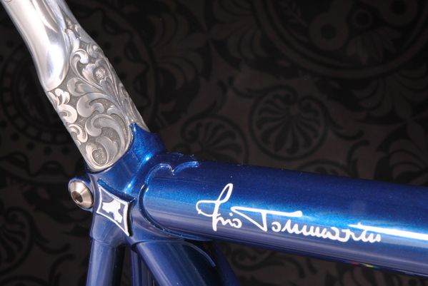

Wurden da unterschiedliche Räder fotografiert? Beim einen Bild ist die Muffe am Steuersatz Chromfarben - am Sattel und am Tretlager hingegen lackiert. Wie sieht DAS denn aus! ;)
Ansonsten: ganz schön schön und: :love: @ Tommasini - die Rahmen sind einfach schick :-)
BeitragVerfasst: Di 17. Jan 2012, 14:17
Das ist mit großer Sicherheit immer das selbe Rad. Nur die Steuerrohr-
muffen zu verchromen ist nicht so ungewöhnlich. Insbesondere wenn
die Sattelklemmmuffe so aufwändig zu polieren wäre, was zwingend
vor dem glanzverchromen notwendig ist. Wer das mal gemacht hat, weiß,
dass man DIE Muffe mit dem erhabenen Logo nicht polieren will. Vom
Tretlager ganz zu schweigen....
